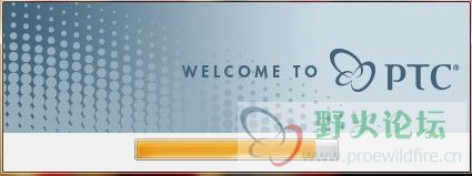

az.jpg 今天 安装 PROE 时  进度条 就不动了    求指点呀

关掉杀软和系统监控软件再试试
 楼主| 发表于 2011-11-18 22:40 | 显示全部楼层
回复 2# 野火 的帖子
好了  谢谢 啦  只不过 是个 英文版的

修改环境变量

安装文件的存放路径中有中文字符,比如D:/学习/PROE/,改一下就好,同时软件安装路径中也不要有中文字符。计算机名字也不要有中文。

楼主,英文变中文,可以在计算机右键属性——高级——环境变量——系统变量里设置新的变量lang值为chs,即可
