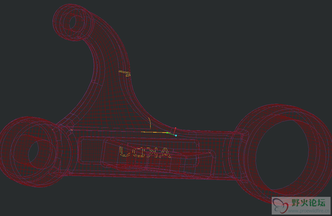

花了一天的时间,把奥迪A8的车身曲面建好,当可加厚曲面后,却无法实现实体化功能,想通过proe封闭曲面建查是否有破面,却找不到,求高手指教。

是不是有自交啊

回复 2# 释然111 的帖子
刚查了一下,信息/几何检查是在激活状态,按提示所说应改不是线相交,估计是曲面没有封闭的原因导致,但不知怎么查。
 楼主| 发表于 2011-11-19 02:12 | 显示全部楼层
群上有大哥说
封闭曲面若无法实体化,则一定有缝隙或破面,看看方法是在曲面合并后看线框, 都是紫色的就是封闭的
,若有红色线说明曲面有问题,红色线在封闭面域内则无法实体化。可以通过改变绘图精度或改进绘图方法来解决。

回复 4# zhiyile 的帖子
关于这点,我还得研究研究是否可行

发表于 2011-12-7 11:40 | 显示全部楼层
基本上同意三楼的说法

发表于 2011-12-14 13:16 | 显示全部楼层
请LZ上图,供参考。

发表于 2011-12-16 13:46 | 显示全部楼层
四楼讲的对,我试了一下,应该是这样的
