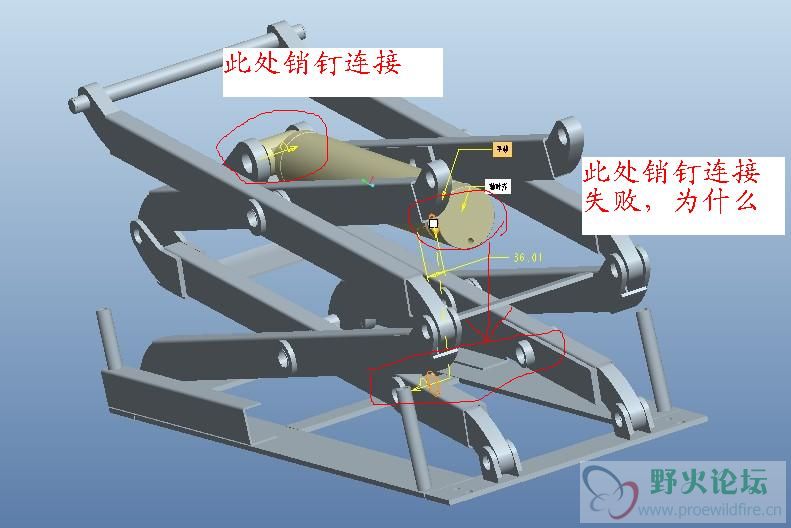

求各路高手帮忙看下为什么装配失败,油缸是滑动杆连接

发表于 2011-11-19 13:59 | 显示全部楼层
运动的自由度被限定死了,也就是说,你装配的架子是不可动的,当你再装配油缸时,因为两个销钉轴线间距与油缸安装孔间距不一致,所以装配时的约束关系不正确,从而导致装配失败。

 楼主| 发表于 2011-11-19 18:32 | 显示全部楼层
其他地方都是销钉连接
架子是可以运动的
发表于 2011-11-19 19:50 | 显示全部楼层
难道是那根不够长  还是参考不统一

发表于 2011-11-20 10:35 | 显示全部楼层
第一 先确认一下你的油缸的行程是不是和连杆的运动扫过的半径长度相一致,如果两个运动步调不一致,先检验一下,一般油缸的行程可以小于扫过的半径长度
第二 自由度冗余了 也就是说约束过度了,在油缸座的链接用销钉,油缸杆头的链接用圆柱连接即ok

发表于 2011-11-21 13:39 | 显示全部楼层
原帖由 xtnbzone 于 2011-11-20 10:35 发表
第二 自由度冗余了 也就是说约束过度了,在油缸座的链接用销 ...
应该是第二种情况,楼上的老师讲的给力
