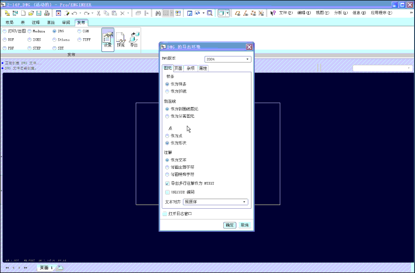

在PROE里怎样对模具总装图进行各类零件归层,导出二维图时在CAD里显示的图层一致.并且可调颜色~哪位高手帮帮忙,讲详细一些啊,~!

另存为DWG的时候,设置,具体见下图

回复 2# 46430408 的帖子
谢谢啊
