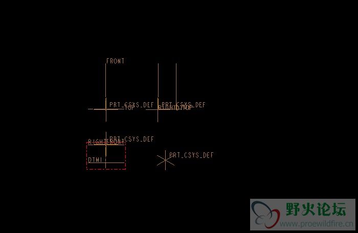

最近学习pro/e碰到个棘手的问题,打开做好的工程图,所有视图都隐藏,只有基准,没法显示出来,是怎么回事
ps:出现问题之前曾改过配置文件,是这个原因吗
打开已做好的工程图
打开已做好的工程图

发表于 2011-11-18 11:00 | 显示全部楼层
看看你的层是不是隐藏了?
738
95
1021
发表于 2011-11-18 11:14 | 显示全部楼层
试试换配色方案,是否隐含了对象。。。

发表于 2011-11-18 11:20 | 显示全部楼层
不知道你的鼠标移动到视图位置的时候,是否会显示出来,移开就消失

发表于 2011-11-18 11:23 | 显示全部楼层
另外你设置了配置文件,试试把你配置了的文件从起始目录移到别的目录下面,再打开看是否还是看不见图!

发表于 2011-11-18 11:29 | 显示全部楼层
再试试这样行不行?
见下图

 楼主| 发表于 2011-11-18 11:56 | 显示全部楼层
原帖由 46430408 于 2011-11-18 11:29 发表
再试试这样行不行?
见下图
按这个方法显示出来了,谢谢
不知道之前我是怎么弄成隐藏的
