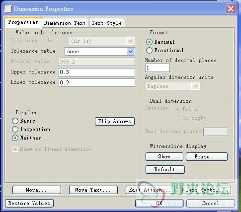

请问各位高手如何快速标注公差,
我用的是2.0的版本,公差模式那一栏是灰色,不能选择是怎么回事?
另外弱弱的问一下怎么将修改后的字体保存,以使得每次手动标注出来的尺寸都是修改后的大小,而不用每次都修改字体大小
先谢谢各位大侠了!

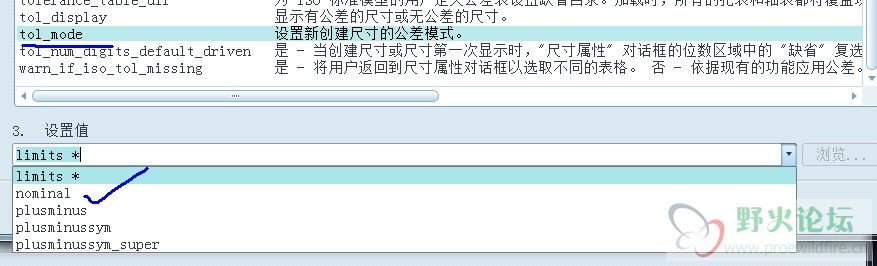

发表于 2011-11-18 10:57 | 显示全部楼层
设置下这个看看
,工作用不上公差,我也基本忘记了
 楼主| 发表于 2011-11-18 11:22 | 显示全部楼层
回复 2# 钟汉昌 的帖子
恩,可以的,我太笨了,谢谢啦~~~

发表于 2011-12-1 21:38 | 显示全部楼层
字体看这个
工程图配置文件*.dtl常用选项及使用详解
http://www.proewildfire.cn/thread-9736-1-1.html
