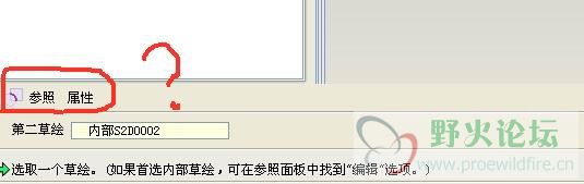

如图
图示的曲线绘制是什么命令?
用基准曲线出来的不是这个选项啊
谢谢大家

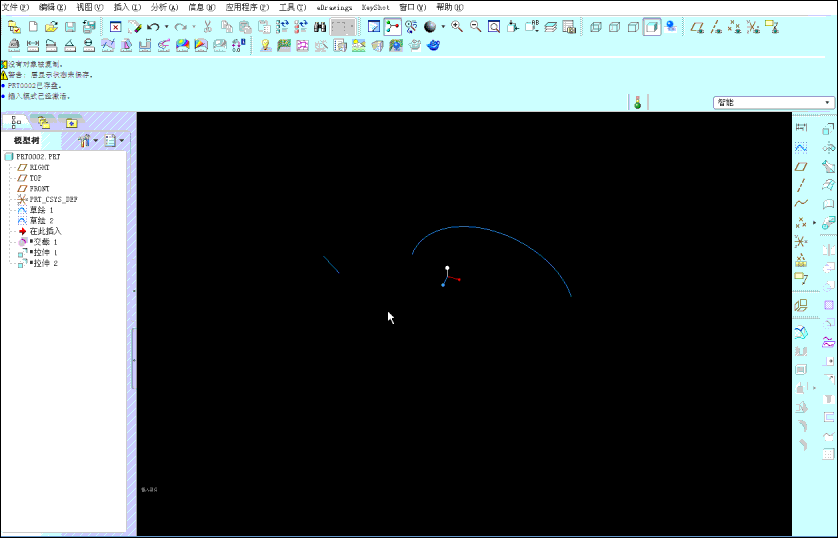

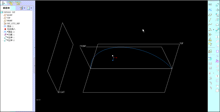

这个就是相交曲线,由两条草绘线相交而成的曲线
prt0002.prt.rar (61.9 KB, 下载次数: 2)
具体原理看下面的教程和PRT

发表于 2011-11-18 10:35 | 显示全部楼层
见图!
