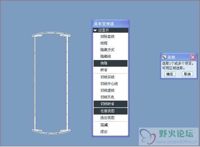

请教下,工程图中,怎么在投影视图中去除多余的线?
如下图的蓝线及一些白线
738
95
1021
发表于 2011-11-18 09:45 | 显示全部楼层
投影图中多余的线是你的建模时用过的草绘曲线,若没再模型树隐藏,会再工程图中显示,建议在层中隐藏掉曲线,基准点等不用的几何。

 楼主| 发表于 2011-11-18 13:23 | 显示全部楼层
蓝色的线,是草绘线,隐藏层后,它就没有了,关键是白色的线, 。
我用 布局>>边显示》拭除直线    也不能将它们去除
郁闷...如下图

发表于 2011-11-18 14:00 | 显示全部楼层
白色的线是实体的轮廓线,你想隐藏它吗?它隐藏不了的哦!

 楼主| 发表于 2011-11-18 14:30 | 显示全部楼层
回复 4# 46430408 的帖子
我想把它们其中一些去掉,不知道有没有什么办法。

发表于 2011-11-18 14:47 | 显示全部楼层
实体的轮廓线没办法去除
但是有一个方法,选中视图-点选布局选项卡-转换为绘图图元 就能删除了 见下图
这个方法有一个弊端,下次修改了模型,转换后的视图不会更新

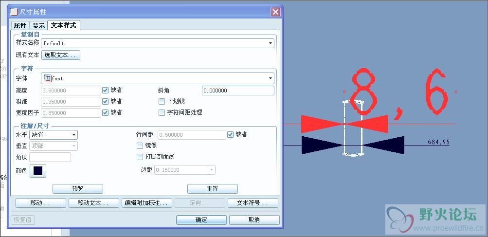

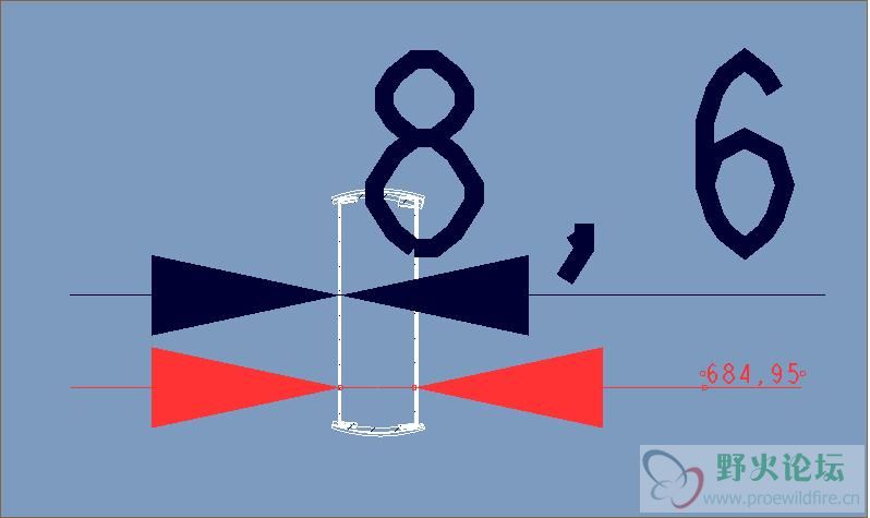

 楼主| 发表于 2011-11-22 15:16 | 显示全部楼层
顺便问一下,箭头符号太大在哪里改?
尺寸属性里好像没有
[ 本帖最后由 baneit319 于 2011-11-22 15:19 编辑 ]

发表于 2011-11-22 20:24 | 显示全部楼层
箭头大小在绘图选项里面可以修改,不过你的箭头也大的有些离谱了。
