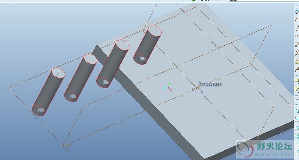

[求助] 更改 阵列方向~求解!
发表于 2011-11-17 16:30 | 显示全部楼层 |阅读模式
更改 阵列方向~求解!

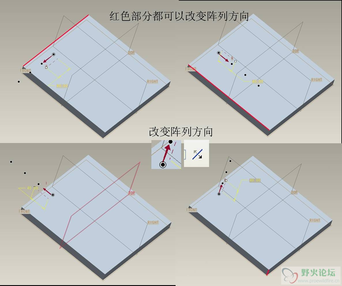

发表于 2011-11-17 16:53 | 显示全部楼层
反向或负值

发表于 2011-11-17 17:09 | 显示全部楼层
是不是这个
是不是这个

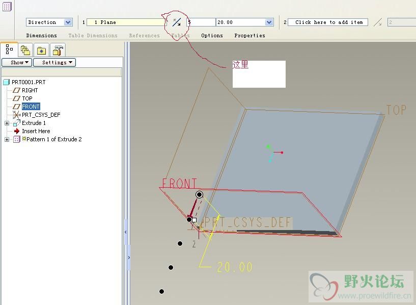

发表于 2011-11-18 09:20 | 显示全部楼层
或者在20数值前加负(-)号达到同样效果···········

发表于 2011-11-18 19:18 | 显示全部楼层
回复 楼主 健健牛牛 的帖子
是不是你想要的
