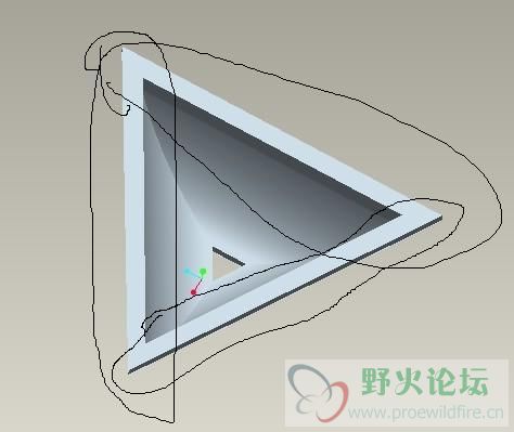

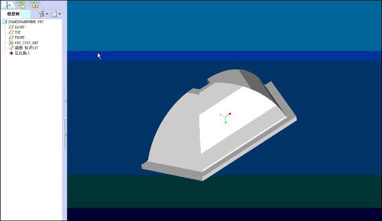

混合旋转绕Y轴转出来的应该是圆弧,为什么单边会是直线
旋转角度均为120°

属性你设置成直的,所以结果会是直的,需要设置为光滑。

是不是直的就是在两个截面相对位置之间拉直线,光滑的就是圆弧过渡

四楼的说对了
