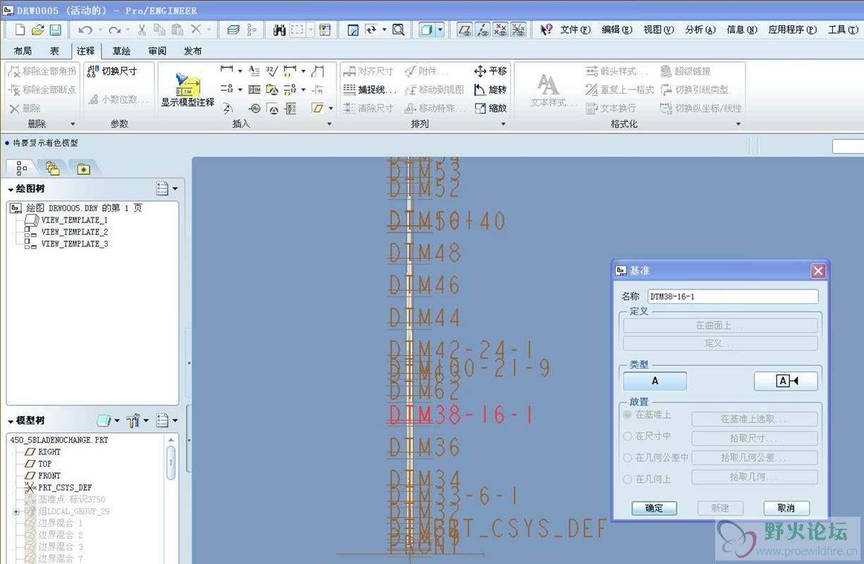

请问,怎么在工程图中修改 基准面名称文字的大小?如下图中红色字体

发表于 2011-11-17 13:45 | 显示全部楼层
基准面显示不是这样的啦
60
 楼主| 发表于 2011-11-17 13:52 | 显示全部楼层
?那这些红色字的大小在哪改?

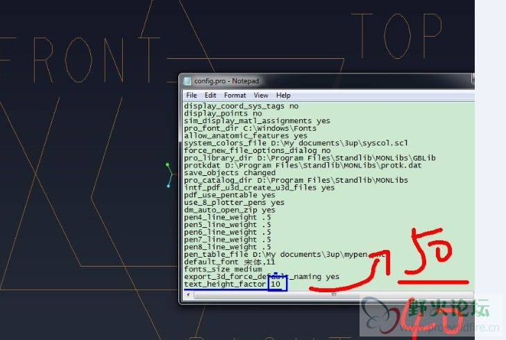

发表于 2011-11-17 14:53 | 显示全部楼层
数值越小,显示越大

发表于 2011-11-17 16:07 | 显示全部楼层
学习了,钟师傅厉害。
60
 楼主| 发表于 2011-11-18 09:08 | 显示全部楼层
谢谢哈,5楼老师真牛!
