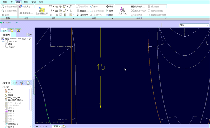

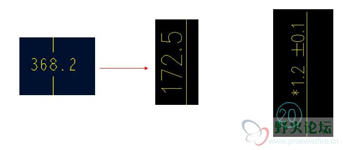

如下附件,请教各位前辈怎么旋转标注的尺寸,和加标球标,还请赐教,感激!

1.旋转尺寸在绘图选项设置text_orientation为parallel  控制文字的方向为平行于尺寸线
2.你的圆圈字可以用注释下,球标注释写
