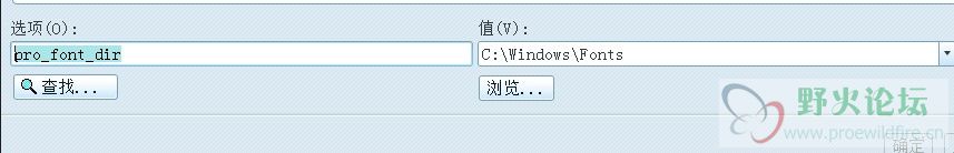

发表于 2011-11-17 10:44 | 显示全部楼层
作如下设置看看

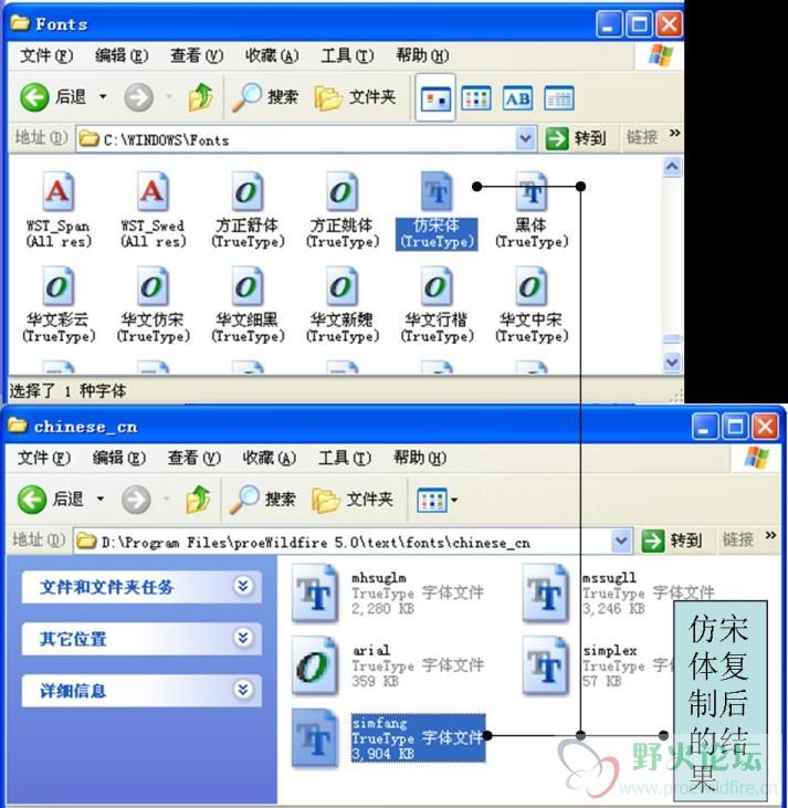

发表于 2011-11-17 11:03 | 显示全部楼层
将你需要的(如仿宋体等)电脑现有字体文件从C:\WINDOWS\Fonts中复制到安装文件的字体文件下*:\Program Files\proeWildfire 5.0\text\fonts\chinese_cn
