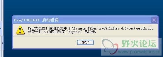

发表于 2011-11-17 08:26 | 显示全部楼层 |阅读模式
请问有谁知道安装KeyShot_2.3.2后,每次破衣4.0打开都这样。这是什么原因?

发表于 2011-11-17 10:42 | 显示全部楼层
回复 楼主 nick83 的帖子
是不是楼主重复安装了proe for keyshot的接口啊

 楼主| 发表于 2011-11-18 00:09 | 显示全部楼层
回复 2# 塘风小月 的帖子
谢谢!我知道错在哪儿了。是因为我又在config.pro中添加一行
prodevdat C:\Program Files\Luxion\KeyShot\Plugins\wf4\protk.dat
所以出现这问题。因为内里面已经有了。
