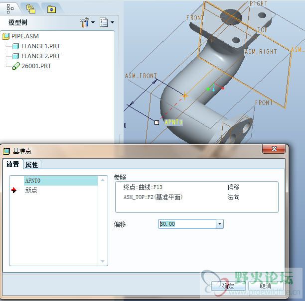

小弟在用管道模块过程中,需要在建好的管道线上建一个基准点。基准点位置为在管道线上与端点距离50mm。搞了好几天了,就是无论如何都选不中管道线作为参照。还请各位高手不吝赐教,万分感谢啊!

发表于 2011-11-17 23:13 | 显示全部楼层
看图
