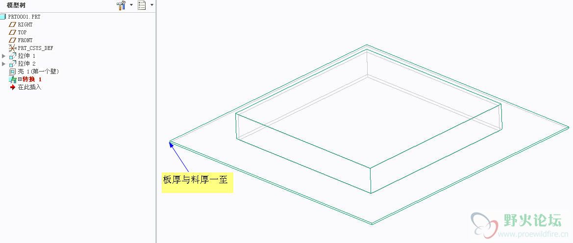

下图为我做的实体转换钣金图,请教各位高手,不知道此图如何转换。
发表于 2011-11-16 23:26 | 显示全部楼层
直接转就行了,不要选择壳

我是做的实体转钣金,想用转换命令实现在四角位置分割,然后展开,但是这种相当于凸缘的拉深件转换不起来,也就展开不了了,不知道问题出哪儿,还望指教。

实在不行的话,先转换成钣金
再进行分割

已经转成钣金了,就是在分割时不知道如何作,外边的凸缘边如何分割?

转换时选第二个选项,再在图上选上四个边
