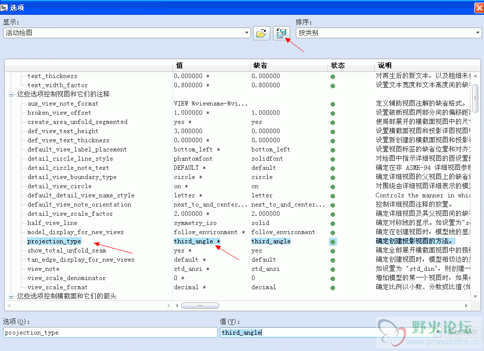

每换个零件出工程图时都要重新从属性里设置 第三视角,烦死了。一不小心就会出错,请问有什么好的方法吗,永久使用的。

如上图,在绘图选项中设置

工程图配置文件改成projection_type first_angle

正如楼上所说,只是要注意保存位置。
