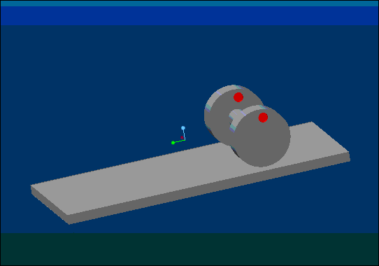

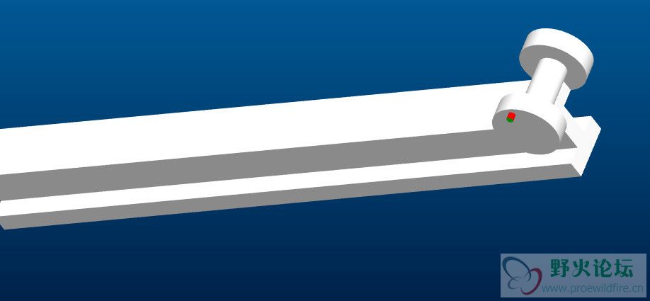

就是圆柱沿着直线或曲线滚,这个圆柱本身也得转,怎么约束实现啊?我看有人做的小车,车沿曲线走,但是车轮不转啊。就是让他怎么沿着线走还同时能转啊?
发表于 2011-11-16 15:37 | 显示全部楼层
沿着直线或曲线滚的话“槽连接”可以搞定,想让圆柱本身也转的话,再给他加“销连接”吧。仿真的时候定义初始速度和伺服电机,应该能实现吧。我是这样想的,你试试。

可是你看看图片,圆柱跟谁去定义销连接啊?

2楼说的是“槽”和“销钉”!不过这样的效果并不是车轮滚压的效果,只是看起来像而已。

看起来像也算是完成了,我也想到槽盒销钉,可是销钉装配没想到去和什么轴装配啊

发个prt文件我看看吧
