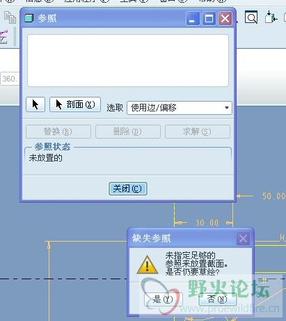

我画图~遇上这种情况~不知怎么办·求解!!!!!!!!!

发表于 2011-11-16 18:12 | 显示全部楼层
选取一个坐标点,就可以了。
47499
发表于 2011-11-16 22:47 | 显示全部楼层
缺参考你选个就行了,基准平面什么的都可以的
 楼主| 发表于 2011-11-17 08:43 | 显示全部楼层
缺失参照不知怎么办·求解
具体点~可以吗?加点截图给我吧~!!高手~
发表于 2011-11-17 08:53 | 显示全部楼层
随便点几条线 作参考
发表于 2011-11-17 11:49 | 显示全部楼层
最好有两条参照,而且互相垂直的,这样就好了
发表于 2011-11-17 11:50 | 显示全部楼层
你选两个垂直的基准面做参照就行了,
543
655
发表于 2011-11-17 12:29 | 显示全部楼层
就是说你画的图没有基准线、点(或者其它的参照)用来标注尺寸,添加上去就行啦
