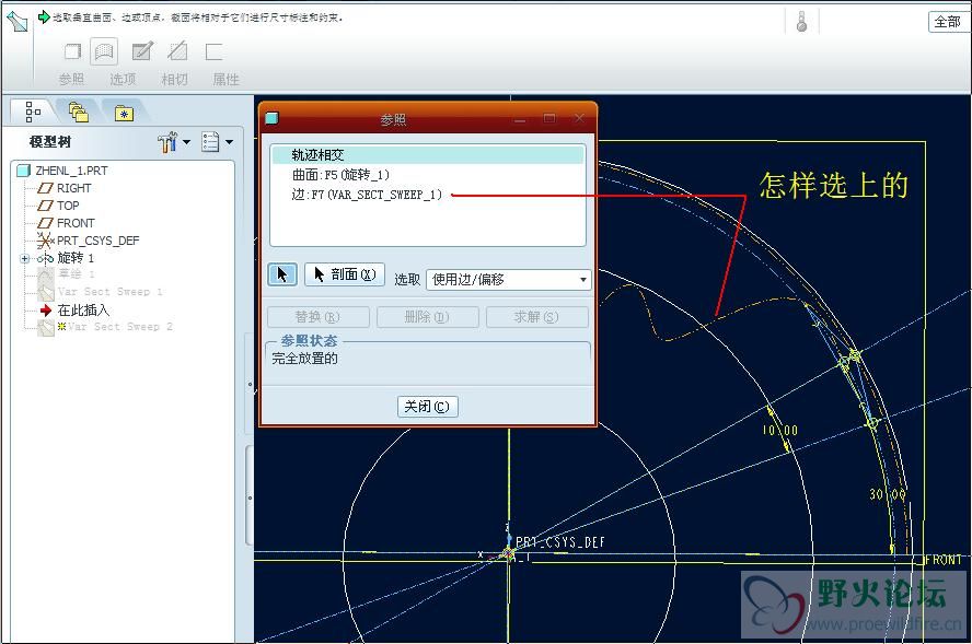

在学习多楞面体解法(http://www.proewildfire.cn/thread-79691-1-1.html)的教程时,不会选择这个参照,请求各位帮助。参照对话框中的 求解 按键有什么用呢?哪里有关于这些方面的教程,谢谢。

参照时鼠标放到你要选的线上,按右键后的结果如图,当变成边时,你就点左键选中即可。
还有就是鼠标放上面,长按右键弹出对话框,从列表中拾取也行。
