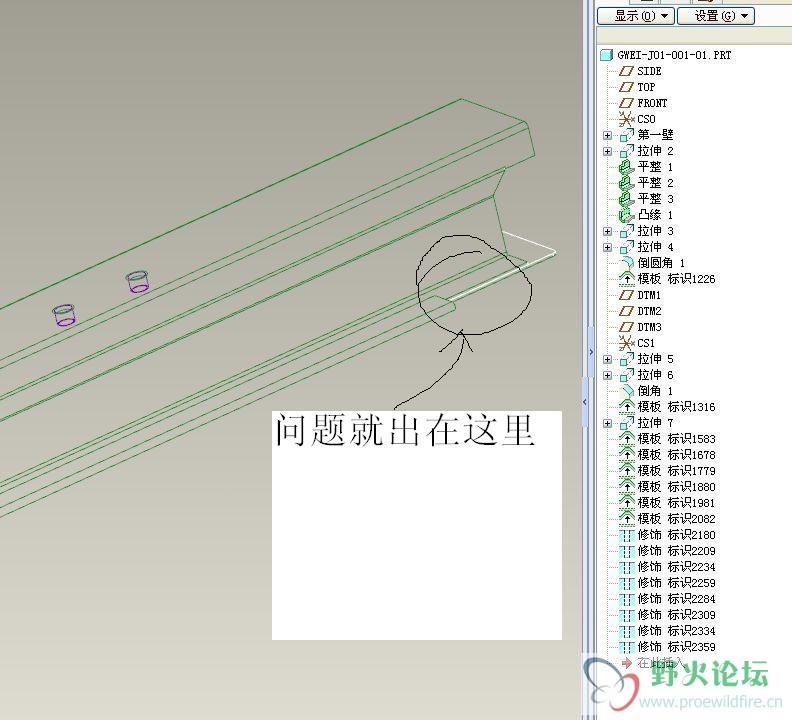

[原创] 在来练练将此零件展平,是不能直接展平的,请找出错误,修正错误并展平。

 楼主| 发表于 2008-7-10 13:17 | 显示全部楼层
没人做我就公布答案了,唉!
问题就出在切角处,这坛子的学习气氛不是很强呢!!!!

发表于 2010-3-15 09:16 | 显示全部楼层
解释一下
LZ能不能解释一下为什么呀?

发表于 2010-3-23 19:13 | 显示全部楼层
楼主,能不能介绍详细点啊。以后我碰到类似的问题也可以轻松解决。
我看了切角那,没看出什么问题,可能是我基础太差,希望楼主指点迷津,
我们公司是小厂,这种部件折不出来哦。呵呵。都要搞成两块焊接起来的

发表于 2010-12-31 16:51 | 显示全部楼层
问题在于第一个平整的R位置,就是要加止裂的那个平整
