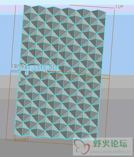

我们做的是在曲面上偏距实体,倒C角,平面上还好,现在是在双面弧上,哪位大虾有木有什么好绝招啊!我说我的方法,纹与纹之间本没有间隙的,在曲面上偏距正方实体,纹与纹理之间留0.02的间隙,然后各自倒C角!还是悲剧啊!!!!
 楼主| 发表于 2011-11-16 01:59 | 显示全部楼层
0.02MM的间隙,产品做出来后会忽略掉!

这个纹理,VSS直接就出来了

VSS是什么  ,是在proe里面么,是在双面弧度上面吗
 楼主| 发表于 2011-11-16 10:48 | 显示全部楼层
给个详细点的步骤罗

prt0001.prt.part1.rar (240 KB, 下载次数: 73) prt0001.prt.part2.rar (240 KB, 下载次数: 72) prt0001.prt.part3.rar (95.46 KB, 下载次数: 78)

你自己弄下,用下面组折弯和实体折弯配合下

OK谢谢哈
