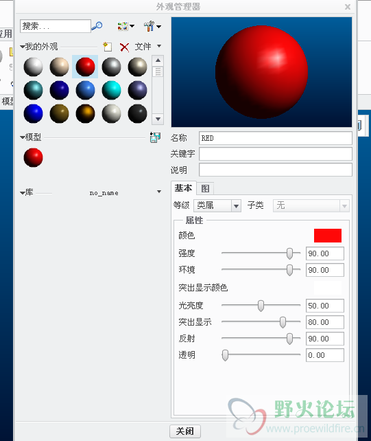

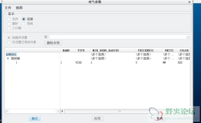

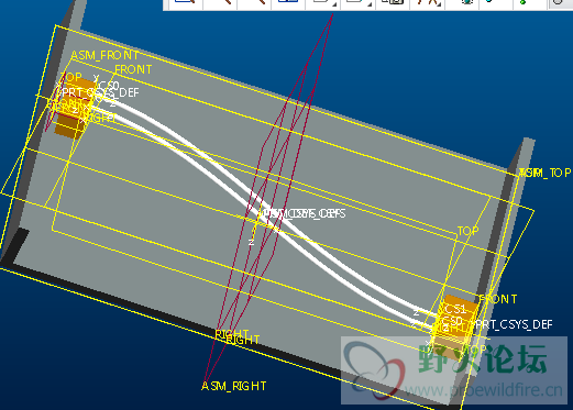

我在三维布线中设置了线的颜色,也改变了和PROE系统中颜色管理器中颜色名一致,但出来的线还是默认的颜色,这是为嘛呢?

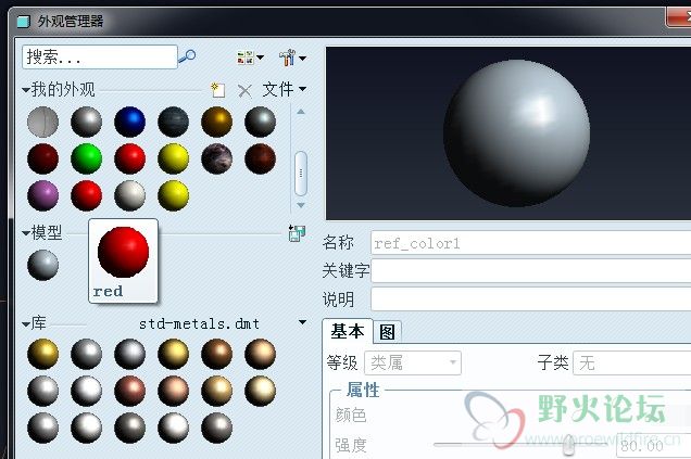

布线里面的颜色选择一般 是
red,bule,black...
但是5.0的颜色求一般都不是这个名字
一般是,例如红色的 ptc-panited-red
两者名字不统一,所以需要修改或者新建一个名字red的颜色球,才能看到红色的缆线.其他类似.
可以试着加载附件的文件,请先备份好自身的颜色文件.

发表于 2011-11-16 07:59 | 显示全部楼层
回复 4# 钟汉昌 的帖子
记得重新回去编辑一下,按重生是不管用的

我在PROE颜色管理器中新建了一个RED颜色,布线中也设置了线缆颜色为RED,还是不成功。

 楼主| 发表于 2011-11-16 13:49 | 显示全部楼层
好了,已经搞好了,谢谢各位。
