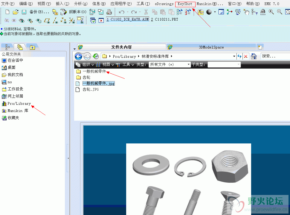

     林清安的标准件库主要是一些机械零件的标准件,比较实用。但是只能挂在PROE2.03.0上使用,并且要联网才能使用。论坛上虽然已经有挂上PROE5.0和断网使用的方法,
但安装破解非常复杂。以下是我安装林清安标准件库后做成的免安装版本,可挂在PROE各版本,包括CREO上,可断网使用。
将下载的文件解压后得到的PROE5.0_config文件夹复制到D盘,在CONFIG.PRO中加入以下语句:
设置标准件库缺省目录
pro_library_dir D:\PROE5.0_config\
我的标准件库
设置搜索文件的位置
search_path_file D:\PROE5.0_config\
我的各种配置文件\L_StdPart.TXT
至此林清安标准件库完全挂上,当你打开proe装配完标准件并在下次打开时你会发现它不会失败。挂上的标准件库是没有菜单的,你可以在Pro/Library中找到零件库
当然你也可以重新命名PROE5.0_config文件夹,也可以将这个文件夹复制到其它地方,此时你要将L_StdPart.TXT文件(此文件名也可自定)内的内容替换成你的地址,
config中也要重新写pro_library_dirsearch_path_file地址。
你还可增加自己公司的一些标准件,方法是建立一个自己的标准件文件夹,然后在L_StdPart.TXT中加上此文件夹的完整地址。
此方法同时解决了PROE挂林清安准件库与KeyShot软件冲突的问题。
