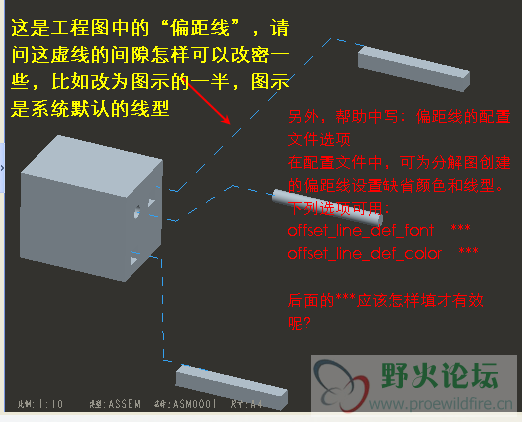

问题如图示

发表于 2008-6-27 22:48 | 显示全部楼层
我觉得应该是
offset_line_def_color 255.222.100
offset_line_def_font 点字型
这样的吧,颜色可以任意改,线型也可以换(软件自带的字体)
但是我设置了,好像不管用
我后来发现在视图--分解--偏距线--修改线体
里面能改线型和颜色

单根慢慢地改是可以,但是如果有很多线改起来实在是麻烦。到于颜色,用默认的没什么问题,
下面的offset_line_def_font ctrlfont_s_s也没反应
2楼的野火兄说转到cad,那也不见得方便。proe点两个点就完事了,线的位置也可以改,元件改了,线也会跟着跑。Cad多年不用它的3D了,现在操作也很陌生了

改好线型,再做偏距线,
问题解决!
