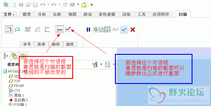

比较着急,自己就仔细研究了一下。终于知道是什么原因造成在可变扫描下使用公式无法扫处模型。
如下图:
要是用到公式的话,必须选择后面那一个。否则公式写的再多,它也不鸟你。希望能给大家有所帮助吧~!
