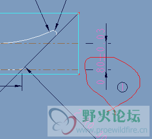

标注后,用 3.png 画出 球标符号。。
如何将这个球标符号与本来的尺寸绑定。。这样来回拖动部件时,会一起跟着动?

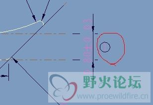

发表于 2011-11-15 14:12 | 显示全部楼层
点选你画出来的圆圈,再单击队右键-选与视图相关,
