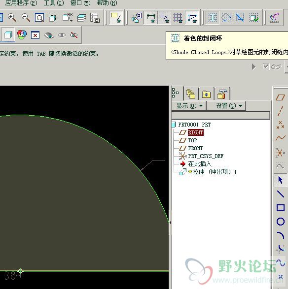

我欲创建一个旋转的实体,在草绘器里绘截面时有时会提示我截面不完整,请问该如何发现不完整的地方.

当出现提示的时候不完整的地方会加亮,红色显示

如果你是用4.0.的话有个专门检查截面的工具.

也可以看尺寸,看看哪个多了
