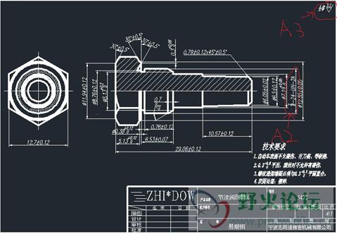

我有很多图纸上的标注我看不懂,里面有太多特殊标注了,如下图,请问我该如何入手把这些知识学会?对了,还有图A2和A3都表示什么意思?

A3、A2是图幅大小,标注的话我觉得在实际工作中再学习更好些。

一个工程人员连图都不会看,那能算工程技术人员吗?
去找一本机械制图看看把!
美制螺纹标示中的2A是公差等级;表面粗糙度表:用去除材料的方法获得的表面粗糙度,Ra的上限值3.2um

这个应该去看看,机械制图。
去找一本机械制图看看把!
正解……看技术制图……
发表于 2011-11-15 09:34 | 显示全部楼层
其实有些标注如果自己不清楚!猜也能猜出来。。
看下它标的位置就知道了!就像A2首先就能猜到是螺纹。。。
A3是常识

首先,我不是什么工程人员,我正在学习中,所以看图也是我首选学习的重点。你在上面说得很好,很容易理解,问题是我该买本什么书学习你所说的,书名是什么?谁编的?我去过书店里看过,里面没有絴细地说明一些标注的符号,字母和数字之类的。如图A2的3/8是什么?从那里可以学到?24又是什么?后面的un和2A各代表什么?一本机械制图能搞定?可我在图书馆看的都没有这些絴细说明。我需要学习比上面更广的知识,而不是单单解释一下上面的意思。所以请各位给我一个明确的方向,即买什么书可以学到?

你的起点很好,知道要学看图,自学的吧,既然你这么渴望学习新知识,就给你行个方便,望你能有一个好的学习心态,去获得你所想学到的知识吧。
http://115.com/file/bhuhn14w#
《机械工程标准手册:技术制图卷》
