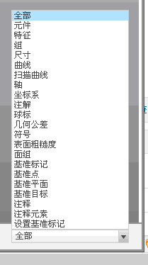

第二种:切换到层状态,新建层,根据隐藏的类型命名。为了在模型里能方便选择想要隐藏的项目,可以在屏幕的右下角选择类型如下图:
如果隐藏的项目不多,可以点选。要是像隐藏很多线条或者曲面的话,可以使用鼠标框选的方法一次选完。最后确定,选择隐藏---保存状态。
