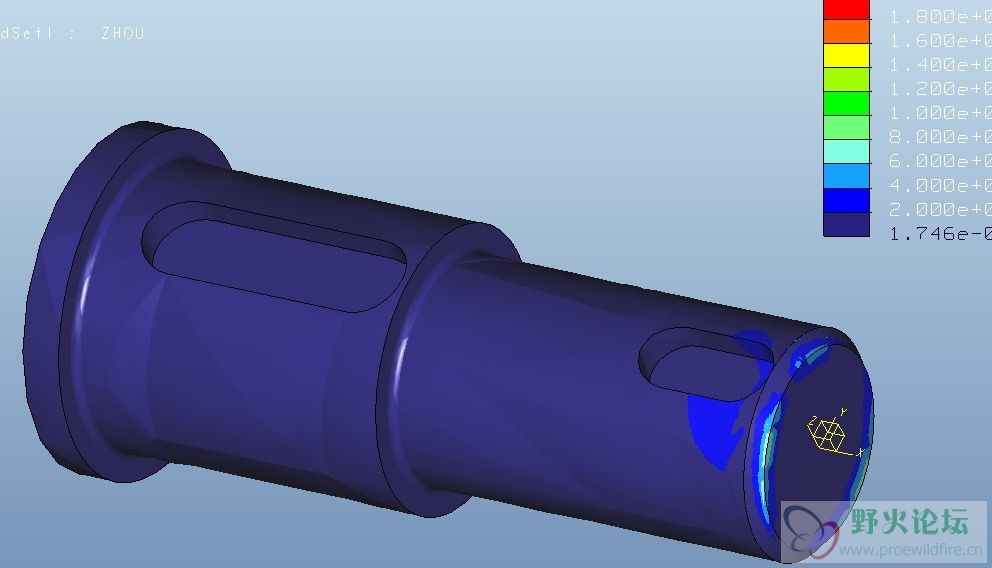

未命名.jpg 这个轴该怎么加载荷啊?加在整个键槽所在的圆周外圆上时说无效,换成点总载荷后分析的结果很不理想,约束是选轴两端面。求高手指点啊!!!
 楼主| 发表于 2011-11-14 19:49 | 显示全部楼层
22.jpg 这是结果,大键槽那也要加扭矩吗?

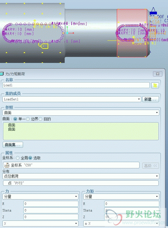

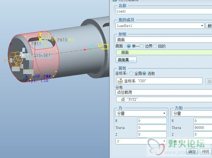

 楼主| 发表于 2011-11-16 12:50 | 显示全部楼层
先是在键槽所在圆柱面上划分一个加载荷的曲面,然后加载荷,具体载荷如下 ]XNEKP{1L0UJ%HIST(60}~S.gif ,小轴加的是主动力矩,大轴加的是支反力矩

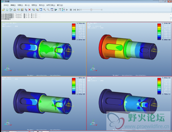

输入轴.png 这是最新结果,只进行了静态分析,不知道对不,还需要进行其他的分析吗?求指点。
