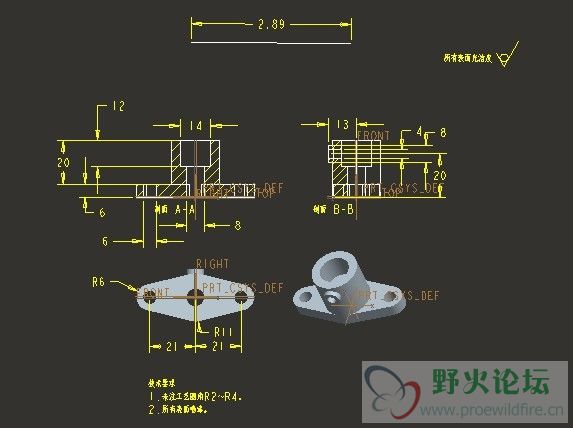

为什么我得页面比例是1:1,而且模型的单位也是公制的mm,但是转为工程图的时候比例不对,见图C:\Documents and Settings\zhumin.PC-201007182204.000\桌面

你可以在(属性)里设置(比例)为1:1的
发表于 2011-11-14 21:26 | 显示全部楼层
工程图的绘图选项有没有设置过呢.
drawing_units

回复 3# hjchhzh 的帖子
谢谢   已解决
