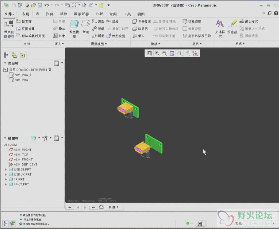

工程图里面怎么体现开盖和盒盖?
一个箱体组件,里面的部件是装在上盖和下盖上的,我需要在工程图里体现出来盒盖和开盖
的两种状态,我之前提问过http://www.proewildfire.cn/thread-79490-1-1.html
但是我按照此贴分解后 会出现 盖子是合上了 但是里面的部件没有跟着合过去
还有我分解的时候 定义盖子合过去怎么设置角度?
如果谁会 万分感激!

1.首先你的在你的组件模式里面做好一个瓶盖和瓶身是分开的分解,
2.在绘图模式下,点击视图状态里的分解视图,勾选上下面的那个勾,并选着你刚才在组件模式里做的那个分解图,点击确定就可以了,
视频附件有点大,传不上来,你要的话,告诉我邮箱地址,我发给你

谢谢 不过你的这个不是我想要的
是上下盖,就像一个箱子一样的,有打开和和闭合2种状态

这人很简单的,在三维里做成那样开盖样子,再转工程图就行了

我要做的是 在工程图里面同时体现开盖与盒盖的视图不是 单单一个
