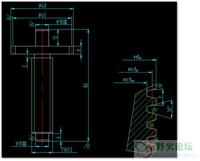

哪位高手能帮忙画画齿轮丝杠轴,急用,谢谢啊

齿轮的模数为1.5,齿数30,齿形角20度,齿顶高系数为1,螺旋角0度,分度圆弦齿厚2.355,分度圆弦齿高1.531.请各位大侠帮帮忙,本人不胜感激,请附上prt图

论坛里面这么多高手,请各位帮帮忙,急用啊,谢谢

望穿秋水呀,各位大侠,小弟建模水平有限,实在是不会画这个图,希望各位高手不吝赐教,好人有好报,谢谢了

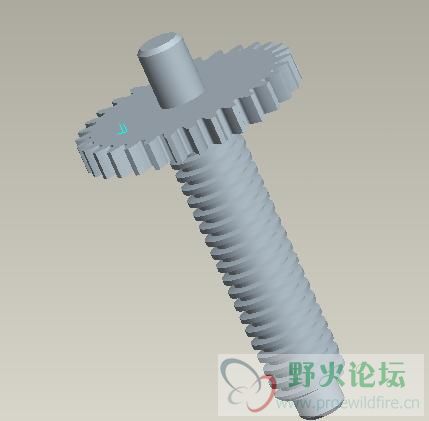

是大家懒得画。
而且附件很大。你留个邮箱都行。可是什么都没有留。

这个画的不错,顶下

谢谢flukeghost,谢谢您的帮助,我的邮箱号为tle3@163.com.真心的希望版主能帮这位热心的人加上1分,谢谢

谢谢您的帮助,我的邮箱是tle3@163.com,如果您方便的话把prt文件发送到我的邮箱,谢谢!

我就是想知道齿轮那一块是怎么画出来的
