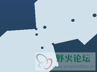

此钣金件,在四角处须开工艺缺口,我用裂缝连接始终无法开缝,请高手指教,谢谢了。

发表于 2011-11-14 22:39 | 显示全部楼层
楼主,是这样的么?

 楼主| 发表于 2011-11-15 07:53 | 显示全部楼层
回复 7# j-tian 的帖子
是啊,教教我啊

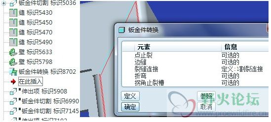

发表于 2011-11-15 20:56 | 显示全部楼层
如图,将“在此插入”向上推置即可成功,因为下面折弯那因参照问题而导致失败。建议先整体后细节。

 楼主| 发表于 2011-11-16 17:04 | 显示全部楼层
回复 9# j-tian 的帖子
谢谢你,我昨天将所有“伸出顶”即压铆螺钉处隐含了,也可以展平,感谢
