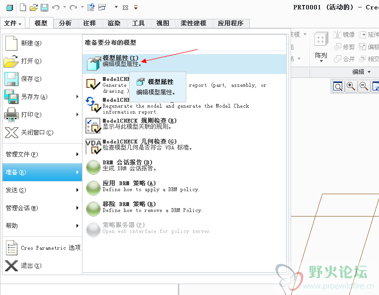

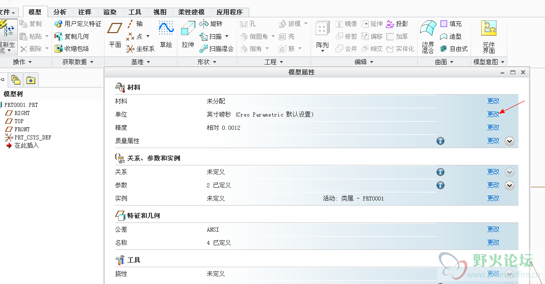

在config.pro加入参数template_solidpart指定模板
改变已有文件的单位属性,可以参考图片
