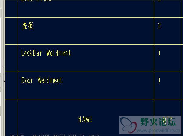

装配工程图明细表如何显示中文名称,我是初学者,请高手指教!!!

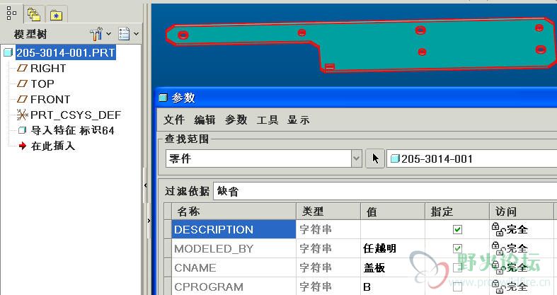

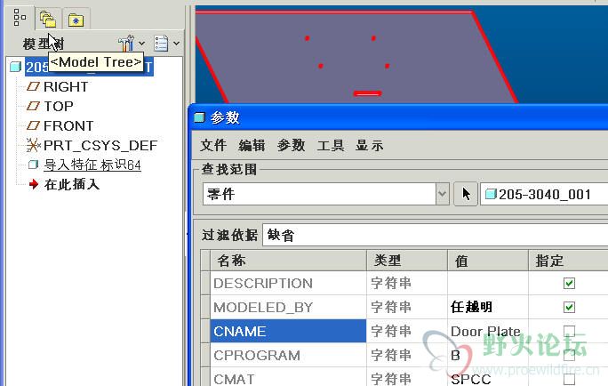

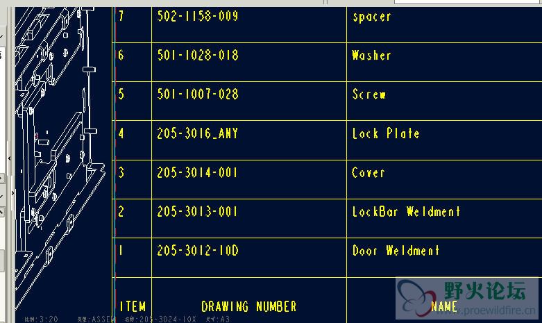

在零件模式或者组件模式中,设置参数,给此参数赋与中文名称
在工程图的BOM中就出现中文名称

就是说每个零件都要设置一个参数吗?

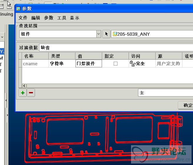

是的,每个零件、每个组件都要设置。例如:CNAME

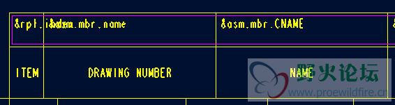

您好,请问下你说的在零件模式或者组件模式中,设置参数,给此参数赋与中文名称,然后让其在BOM表中将中文名称显示,对应的这个报表参数应该设置什么样的?谢谢

先假设在零件或者组件模式中设置参数为cname.例如:盖板
在BOM中相应的一列(NAME)中设置&asm_mbr_cname
就可以了

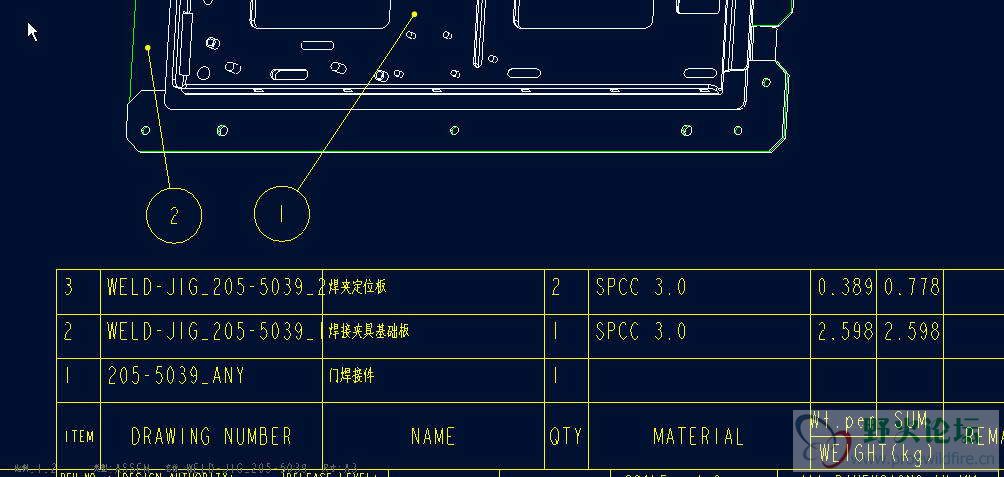

发表于 2012-2-22 10:05 | 显示全部楼层
&asm_mbr_cname   ??????不显示
