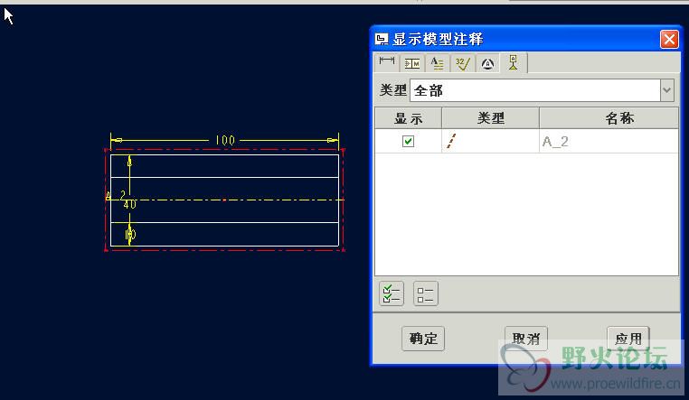

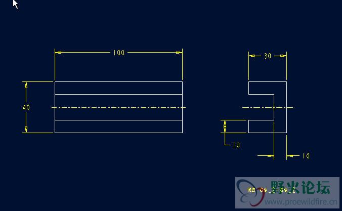

你拉伸的时候用对称拉伸啊,要不然在草绘的时候约束对称。实在不会你就做一根轴,轴在工程图里面显示就是中心线
439
535

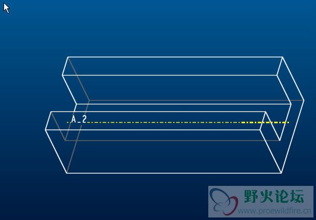

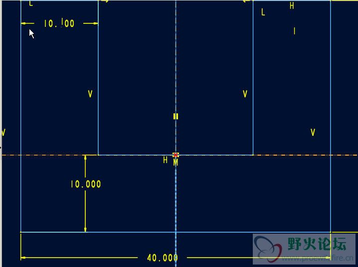

发表于 2011-11-14 14:14 | 显示全部楼层
在做拉伸草绘时,加个点(图中红叉所示),
拉伸后就自然生成轴线了
在生成工程图时可以自动显示该轴线
如下图
