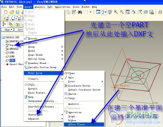

我在cad 里画了一个轮子的剖面图,想在proe里打开 ,请问怎么操作?谢谢◎

发表于 2008-6-27 20:24 | 显示全部楼层
先把cad文件转成dxf格式保存。
选择新建一个PORE档,选项为:Empty(空的),插入DXF文档。完成
进去老大说的地址那里比较详细。
[ 本帖最后由 jmtsqwq 于 2008-6-27 20:25 编辑 ]
食嘢食味道;睇嘢睇成绩!
注:别发消息求助,有问题请上图论坛解决!
1732
540
3266
发表于 2008-7-8 23:17 | 显示全部楼层
如果破衣是3。0
将CAD文件另存为2000格式DWG文件(非中文名)
在破衣里直接可以打开
