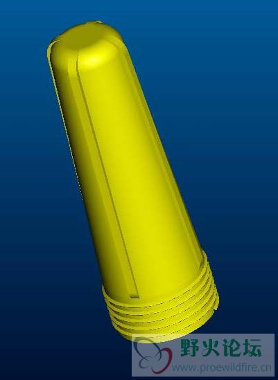

这样的产品怎么做比较好?
如何控制好模具的精度,顶出机构,加工方法,
有好注意的兄弟给个建议,谢了。。
64
93
 楼主| 发表于 2007-12-19 14:25 | 显示全部楼层
产品长550mm,最大直径170mm,最小直径120mm
我把模具分四部分:下面螺纹做成滑块,其他做成定模,把定模分2部分(这样一来好加工),剩下的就是动模芯子了

发表于 2007-12-20 23:26 | 显示全部楼层
能上传个3D图,看一下吗
90
137
发表于 2007-12-22 09:32 | 显示全部楼层
就这样一个图片是不会有人发言的。。。上传PRT吧。。。

 楼主| 发表于 2008-1-5 00:46 | 显示全部楼层
模具现在已经搞定了,在报价中。就模架就花了10几万,又是油缸又是滑块,真怕到时候加工时出问题

发表于 2008-1-5 08:09 | 显示全部楼层
你这样说谁看的懂啊?
第一:不知道模具类型
第二:后期是否需要加工
第三:产品的材料
等等等等。  难怪你说的没人敢回答咯。
下次说详细一点!
44
发表于 2008-1-23 22:53 | 显示全部楼层
我想应该是动静模先分开,然后中间的芯子用油缸抽芯,油缸前面加一挡料板,这样就可以了吧.不过我有疑问就是进胶要开在哪里呢?
