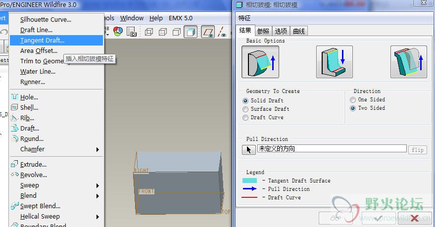

 楼主| 发表于 2008-7-3 13:54 | 显示全部楼层
上个图片给大家看下.
45
 楼主| 发表于 2008-7-3 13:55 | 显示全部楼层
在PROE2001和PROE4.0中找不到在哪里
77
181
发表于 2008-7-3 17:06 | 显示全部楼层
我可以答出来,麻烦有钱的捧个钱场,有花的给朵鲜花。呵呵。
详细步骤见附件操作。
1.将应用application---改为模具mold
2.在插入insert---找到相切拔模。tangent draft
[ 本帖最后由 lnlzhj 于 2008-7-3 17:08 编辑 ]
