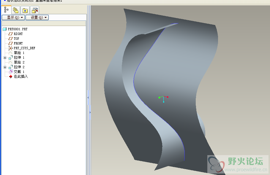

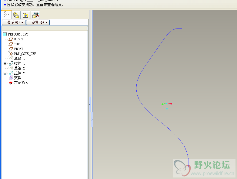

发表于 2011-11-13 15:48 | 显示全部楼层
很简单,给你个方法,先把那两个草绘曲线拉伸成面,然后相交,就是空间曲线了,这个方法很常用。

两根草绘曲线交截来获得曲线,这个就是所谓的二次投影,二次投影的线通常就是一条3D曲线。
二次投影的原理就是对两个草绘的线沿着垂直其草绘平面的方向来拉伸曲面,两个曲面的交线就是二次投影的线。只是在真实的运作中不必须去拉伸那个曲面而已。
