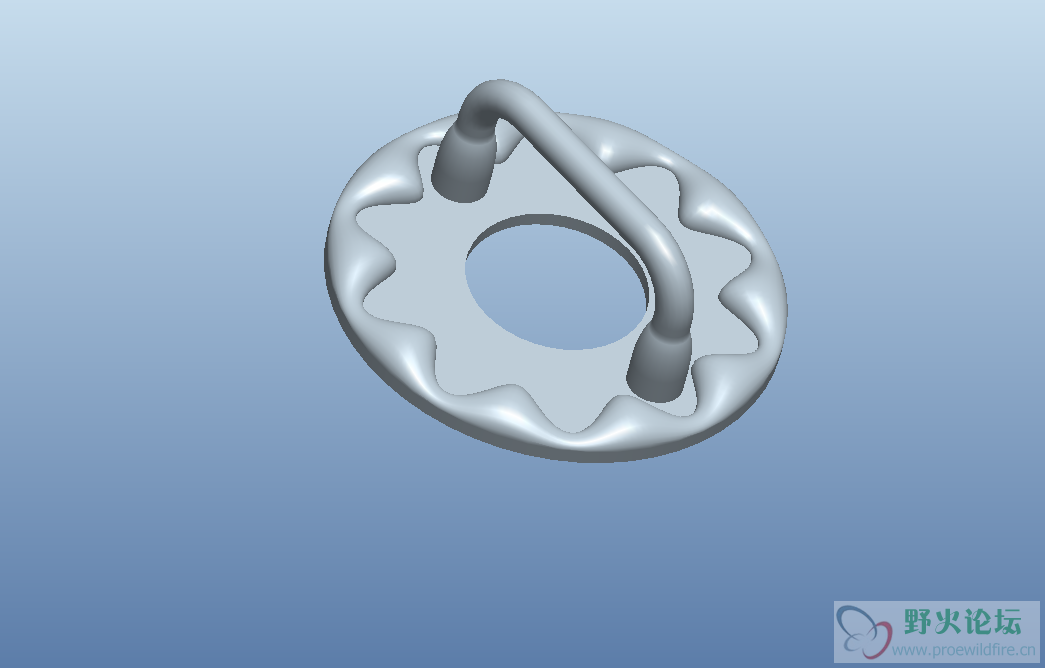

QQ截图20111112222110.png [local]2[/local]

发表于 2011-11-12 23:47 | 显示全部楼层
就一张图不要上传了吧,明摆就是显摆一下,别人也学不到。要传个教程怎么画的才是真的。不要生气哟!

 楼主| 发表于 2011-11-13 00:06 | 显示全部楼层
我也想传上来啊 可我的权限只能传100K以内的 你说我有什么办法 再说这里面的高手多得是 我有必要发出来丢人吗?????我也郁闷啊

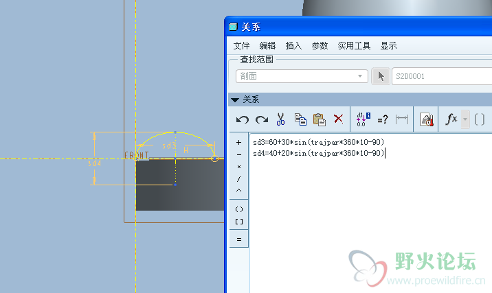

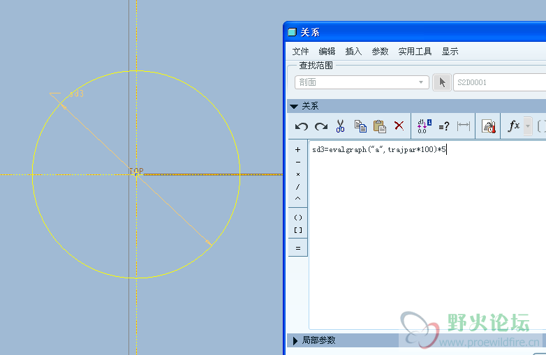

发表于 2011-11-15 13:49 | 显示全部楼层
按照楼主的图片做了一个类似的。
主要是公式控制的。只要了解公式的含义,每个人都可以做出来各种样子的模型。
下图是写的关系式。主要控制X方向的尺寸周期变化。不会的朋友们可以按照这个公式,改变其每个数字慢慢摸索就可以 了。
prt0001.rar (41.62 KB, 下载次数: 7)

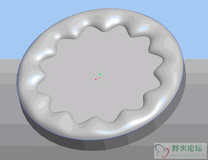

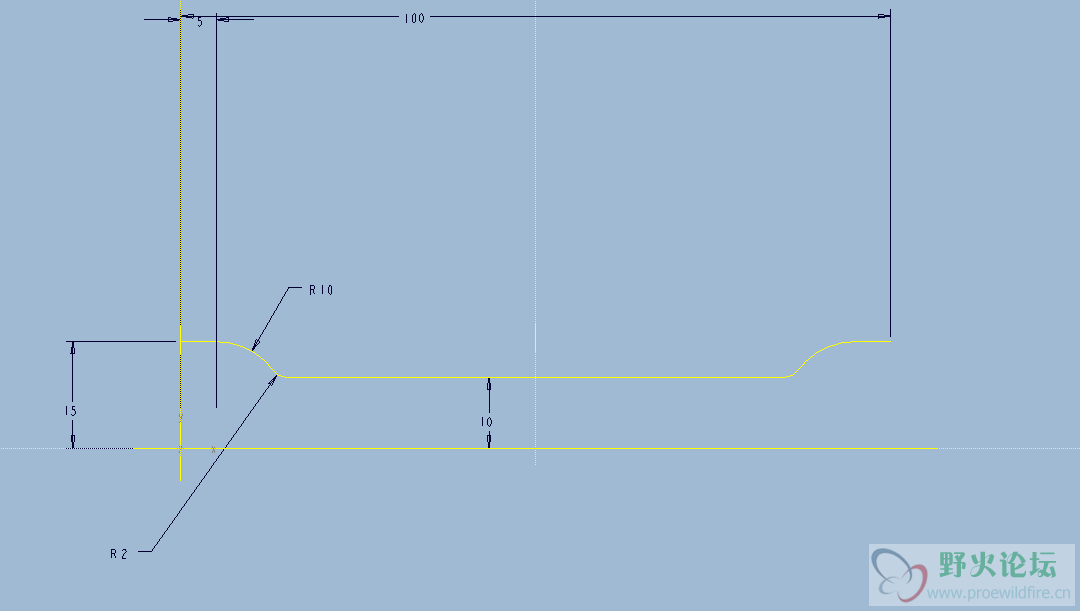

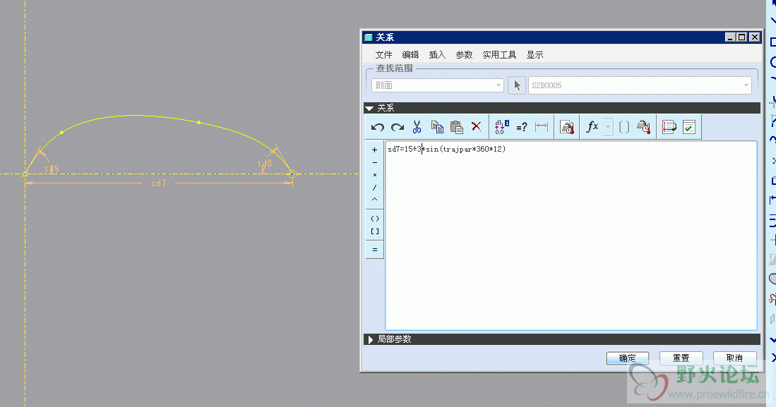

 楼主| 发表于 2011-11-17 23:32 | 显示全部楼层
