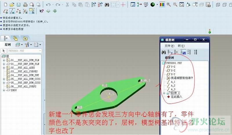

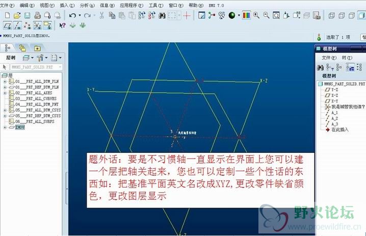

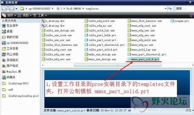

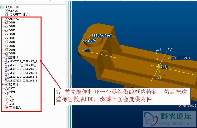

第一种方法:更改零件模板方法,这方法有一定局限性,导入特征,外部复制几何的就不灵了,直接上图:

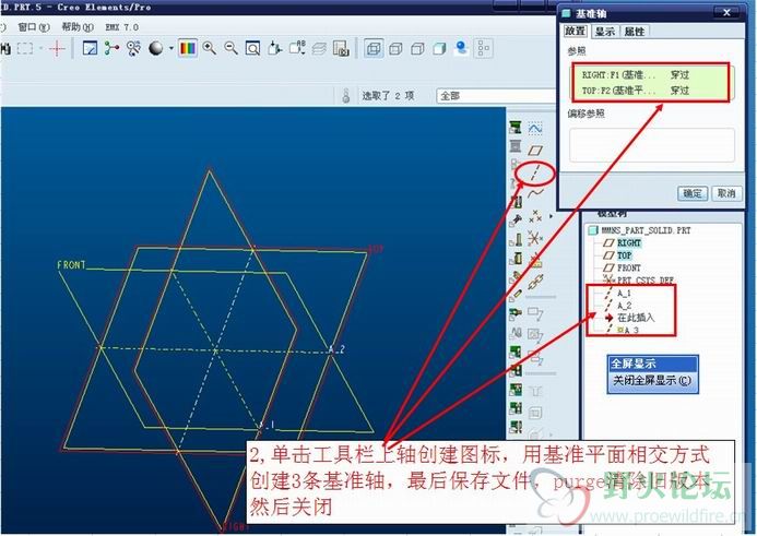

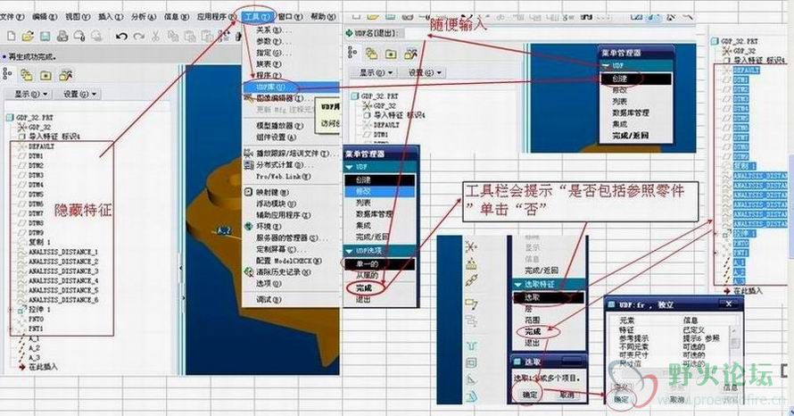

第二种方法:UDF自动分中法,这是一个超级方法,手指轻轻一按,XYZ三方向的中心线就自动做好了,呵呵!吹得有点过头了,看图

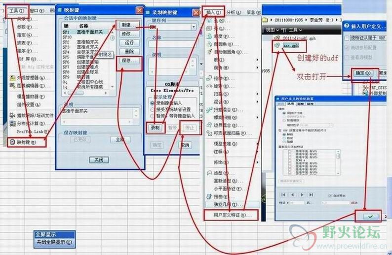

到这里后缀为.gph的udf文件就做好了,接下来在你的起始目录里建一个名字为“udf"的文件夹用来存放udf文件,然后把上面做好的后缀为.gph的udf文件复制到这个文件夹里。下来还需要在config配置udf路径,打开proe单击--工具--选项--在查找里输入pro_group_dir 值的路径浏览到你的起始目录udf文件夹。单击“添加/更改”--确定。配置完毕。最后设一个快捷键看图
快捷键设好了就随便打开一个零件执行快捷键后你会发现udf已经自动做好了零件三方向最大外形的中心线,看下图

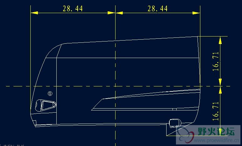

 楼主| 发表于 2011-11-12 03:54 | 显示全部楼层
原帖由 钟汉昌 于 2011-11-12 02:38 发表
一直直接草绘做中心线,简单实用
如果是不规则的产品,比如下图是一个玩具车车门,找不到一条直线,您再零件草绘要多长时间?再绘图模式下草绘要多长时间?下面这个图用udf在零件模式分中大概1-2秒钟的时间,也就是按键盘的时间,难道您不感觉草绘很繁琐吗,要去选参照,有时边要是样条的话,即使选了参照都很难与之相切
