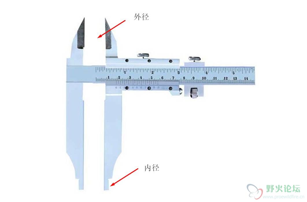

楼主好像有个地方整到有问题吧,上方那个应该是内卡吧,你这样怎么测内径,你总不可能用下方那玩意儿来当内卡吧

类似这样的卡尺
上面部分是测外径的,下面部分是测量内径径的,不同之处是内径=测量方法值+10
