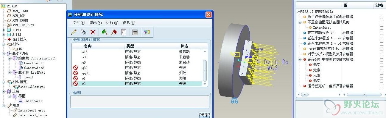

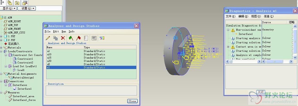

同样的约束条件,同样的受力状况,同样的质量属性,同样的连接,结果在PROE4.0里可以分析,在PROE5.0里就分析出错呢。请大家帮忙看看是哪里的问题呢。若是单独对一个零件进行结构分析时,PROE4和PROE5分析的结果一个样的,就是在组件的时候PROE5就分析出错了。

 楼主| 发表于 2011-11-11 22:10 | 显示全部楼层

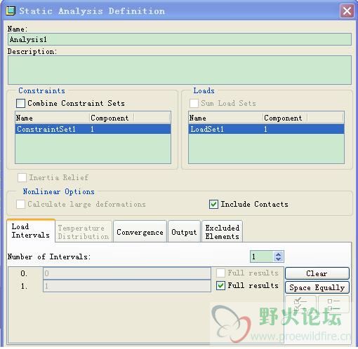

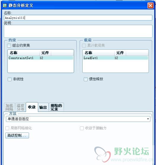

 楼主| 发表于 2011-11-15 23:09 | 显示全部楼层
问题点找到了,是因为PROE4做静态接触分析时,自动默认的是非线性,而PROE5需要自己设置成非线性的。
