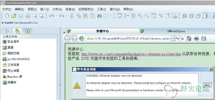

发表于 2011-11-11 19:46 | 显示全部楼层 |阅读模式

发表于 2011-11-11 21:18 | 显示全部楼层
你的授权没有设置好mac地址的吧?
发表于 2011-11-11 22:46 | 显示全部楼层
网络配置有问题,你安装下虚拟网卡试试,或者重新装系统,不要装GHOST版系统
 楼主| 发表于 2011-11-17 17:32 | 显示全部楼层
解决
查到了一个方法,确实行之有效,希望能帮到遇到同样问题的朋友。
转帖:
有139或无线网卡时,PRO/E在网卡未联接的情况下,可能会产生找不到LICENSE的错误.        解决错误的方法是在注册表中修改以下选项:
[HKEY_LOCAL_MACHINE\SOFTWARE\Microsoft\WindowsNT\CurrentVersion\NetworkCards]
在这里面可以找到计算机中安装的所有网卡,
找到你需要用于PRO/E的网卡,
将其项名重命名为1就可以排列在前面,
启动PROE时就会找到其网卡”
