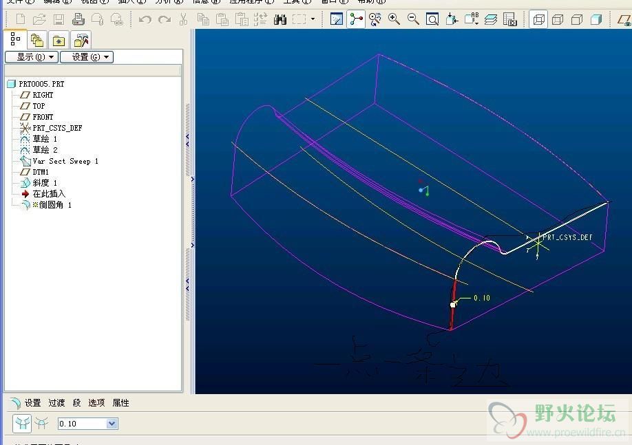

大家好。我想问一下。做曲面倒角时。是不是只要一相切就会连成一条边倒啊。。如果是相切的截图。做成曲面后。我想单个线倒角。要怎么做啊。。新手上路。。谢谢指导

设置,细节,基于规则,部分环试试

谢谢。。您的回答。我们都是新手。您的回答给我们帮住很大。。我试了。是这样的。解决了我一个难题
