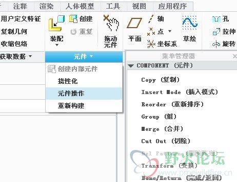

有没有同志知道Creo 1.0 M010在装配中切出(Cut Out) 和合并(Merge) 命令在哪里?谢谢!

发表于 2011-11-11 17:51 | 显示全部楼层
组件模式下——元件——元件操作——选择切除、合并
见图
