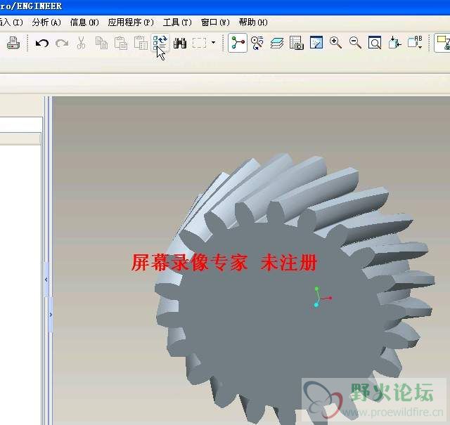

想要画齿轮只需20秒吗?

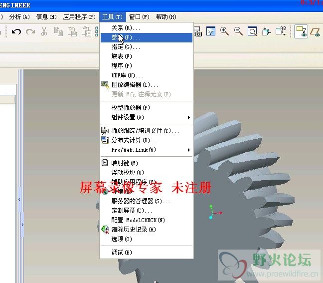

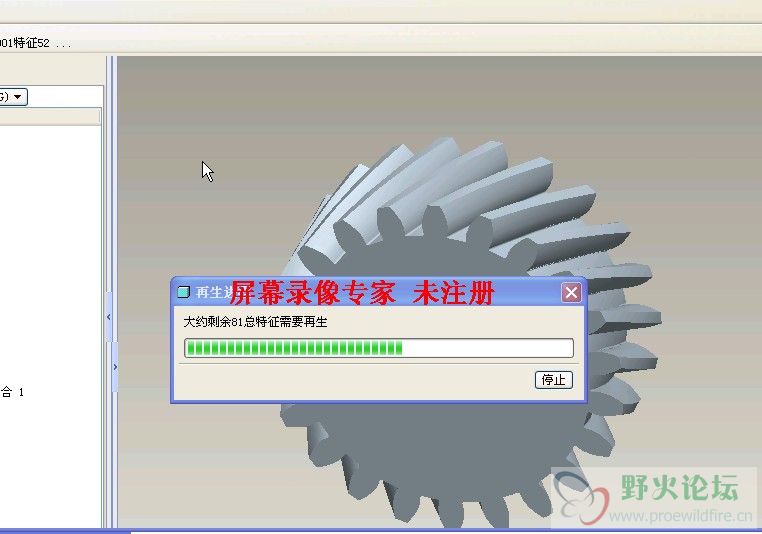

下载附件中的“参数化圆柱齿轮附件”,把“在此插入”拖到最后即可生成实体。若要重新生成新的齿轮,点击“工具”——“参数”,在参数中按要求输入各项参数,输入完成后点击确定退回主界面,然后再点击“再生”按钮即可生成新的齿轮。
   以前我在proe2.0版本中做过类似的参数化文件,它有二个缺陷,一是当齿厚为负时,再生会出错。二是用高于proe2.0打开,输入参数再生也会出错(主要是因为proe2.0版本中的扫描混合命令与proe4.0版本有较大的差别),现此版本已修正此两个错误。此文件是用proe4.0 M130版本制作的,不保证在高于proe4.0版本应用时不出错,建议最好使用proe4.0  M130生成新的齿轮。
    若需要画内齿轮的朋友,只需生成外齿轮后,再新建一个实体,点击“插入”——“共亨数据”——“合并/继承”即可切出一个内齿轮。

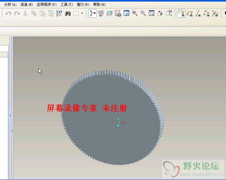

    在齿轮的宽度不超过螺旋导程的情况下,此版本可完美生成各成圆柱齿轮!

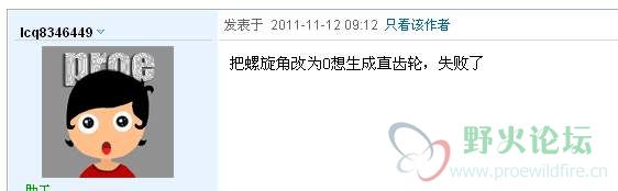

发表于 2011-11-12 09:12 | 显示全部楼层
把螺旋角改为0想生成直齿轮,失败了

 楼主| 发表于 2011-11-14 14:12 | 显示全部楼层
输入参数时,不能随意输入,必须正确的、可满足齿轮计算关系的参数,才可保证再生成。
